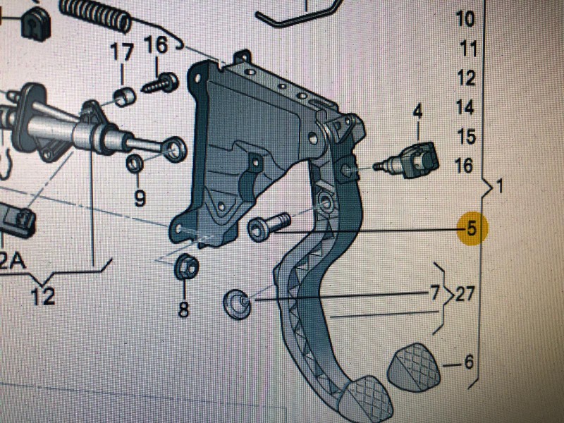

Demonteren monteren koppelingen pedaal.

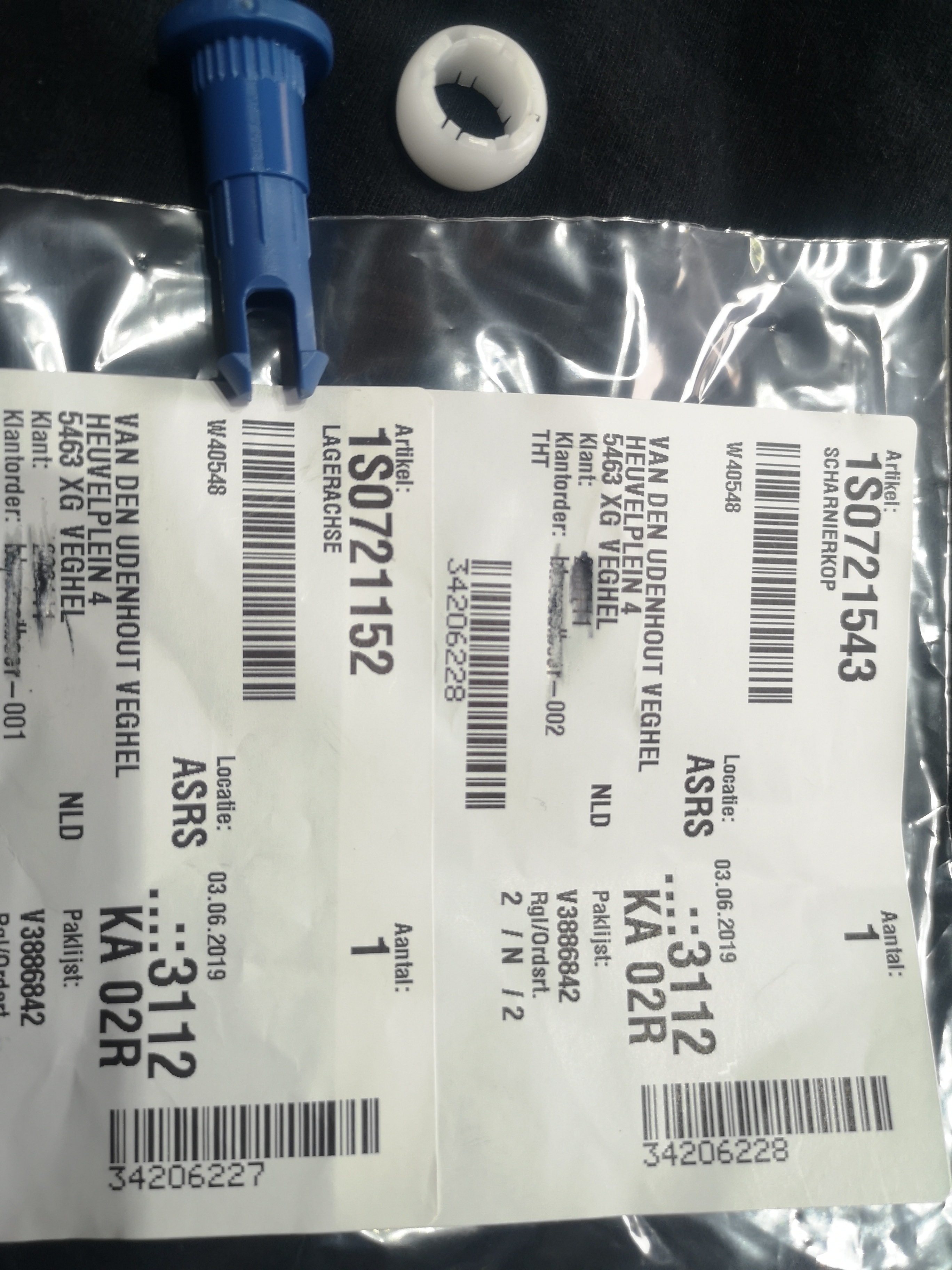

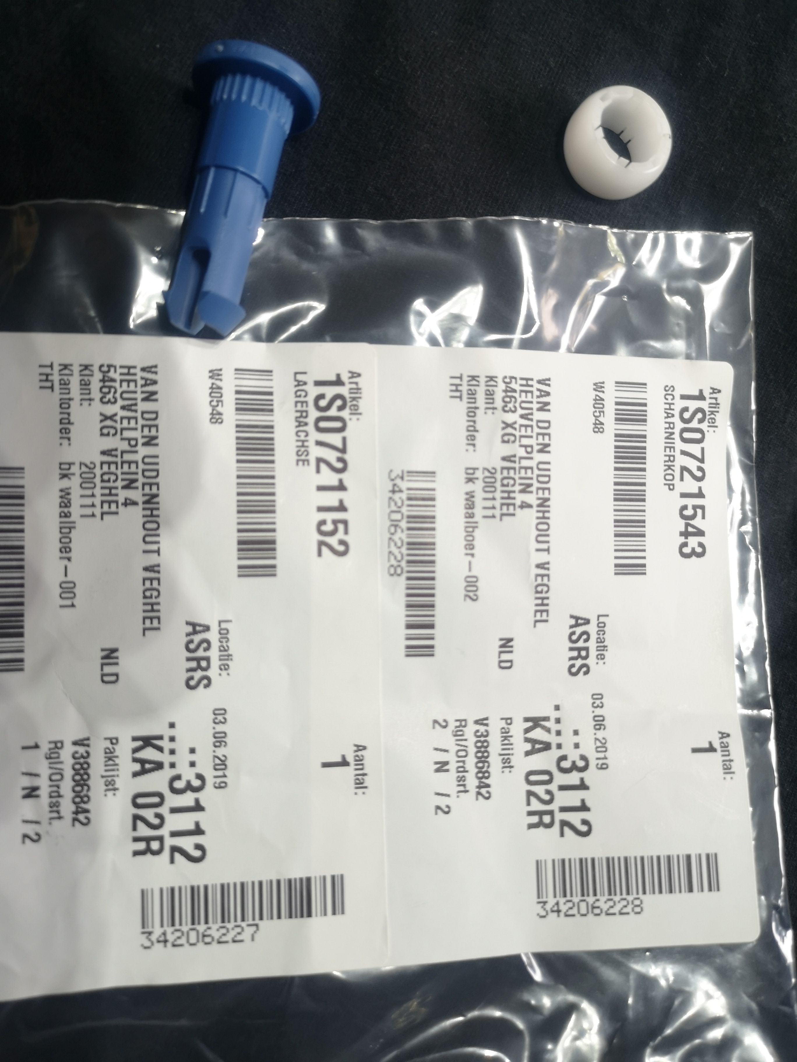

De hieronder onderdelen heb ik besteld om Het Geluid... (knak) bij het opkomen of intrappen van het koppelingspedaal op te lossen.
Kosten €16,00 en voor zo ver ik het weet, hoef je het koppelingspedaal hiervoor niet te demonteren!
De bestelnummer van de 2 onderdelen zijn.
1x Lageras blauw van kleur 1S0721152 (nummer 5 op onderdelen overzicht) zie foto.
1x Nylon ring Wit van kleur 1S0721543 nummer 9 op onderdelen overzicht!
Zie nummer 5 en numeer 9.

Beste knakfanaten ;-) ik heb de bestelde onderdelen binnen.
Ik vind dat er een duidelijk verschil is in de oude en nieuwe lageras.
De oude heeft duidelijk meer slijtage vlakken, dan de nieuwe.
Ik heb helaas geen foto van de oude lageras.
En er is verschil met de oude en nieuwe scharnierkop. De nieuwe scharnierkop is wat breder dan de oude.
Volgende week even de onderdelen even inbouwen en nog wat extra foto's plaatsen.

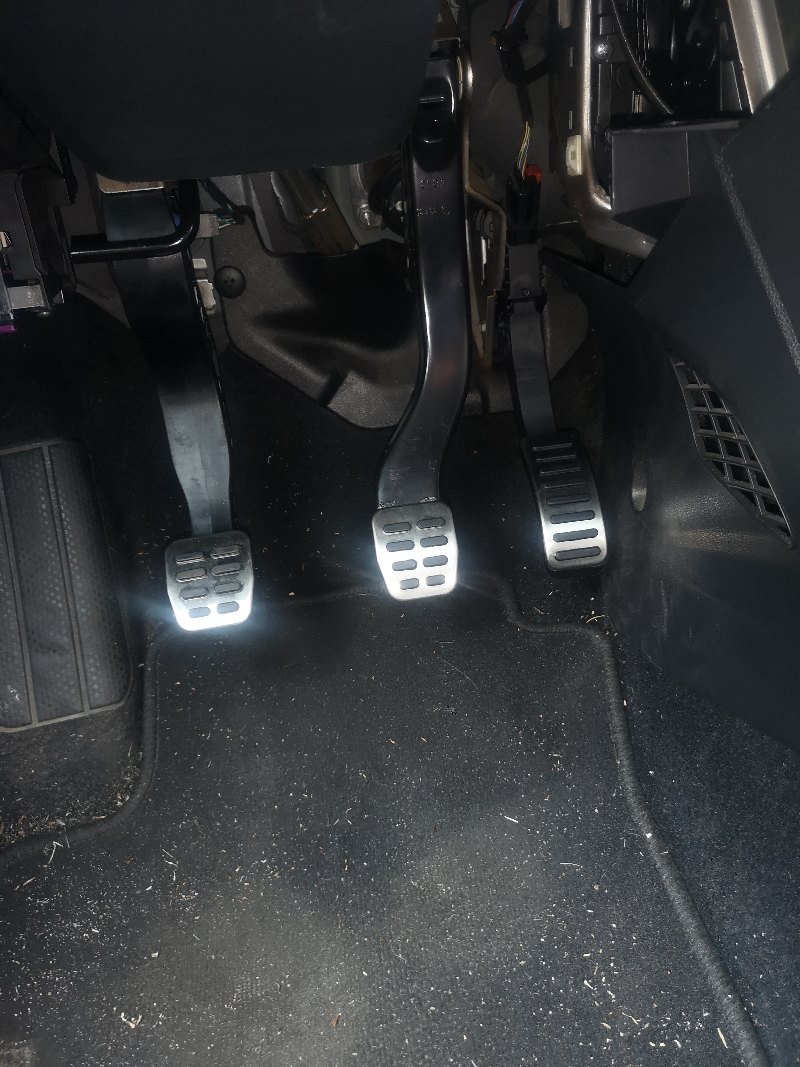

De pedalen hed ik ook maar even een update gegeven. Zie foto's
Modificatie
Lageras en scharnierkop

Bericht door Drive » zo 16 jun 2019, 10:11
Extra knak bericht.
Na 10 dagen kwam er een klein knak geluid weer om de hoek knakken, bij het omhoog laten van het koppelingspedaal :oops:
Nu heb ik het pedaal op het scharniergedeelte ingevet (links en rechts zie foto) met een klein beetje WD40.
En ja.. het kraakt, knakt, trilt, niet meer. Alsof er een nieuw pedaal in zit.
Nu maar weer verder testen.
