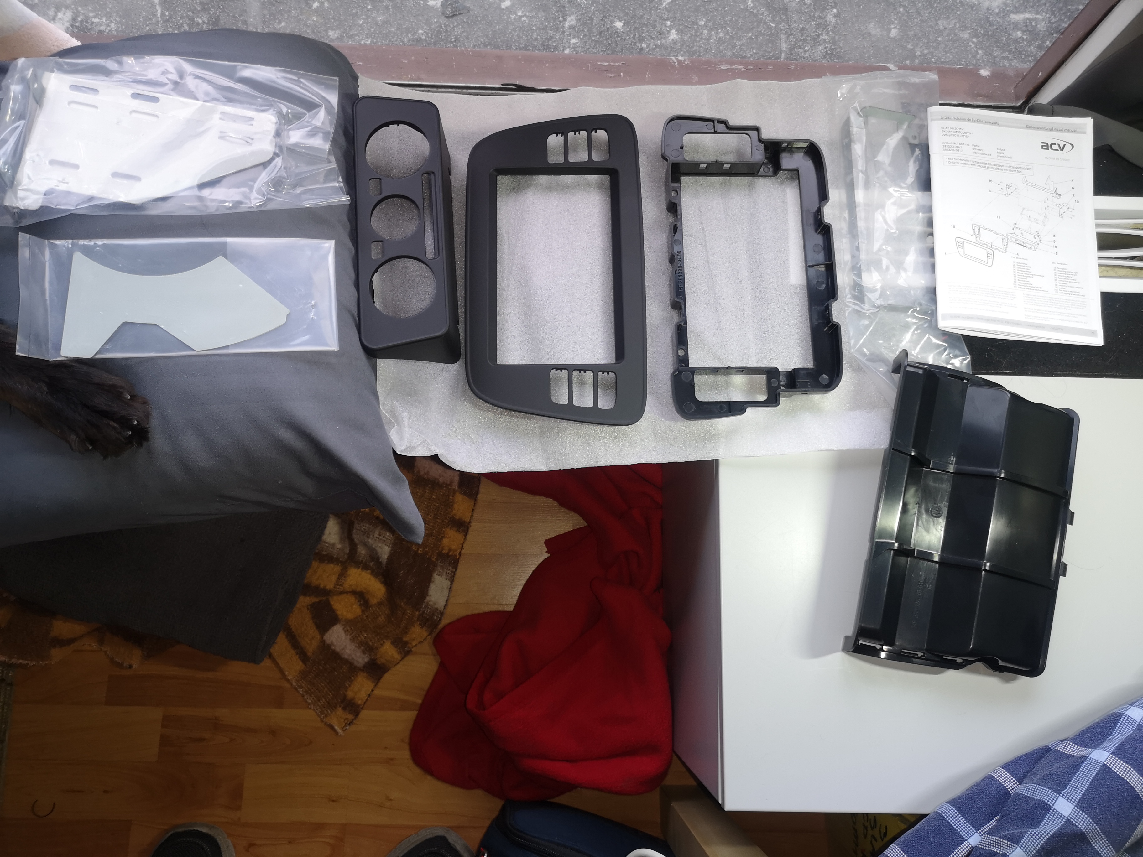

Tsja.. ik weet niet meer te stoppen :think: :lol: Ik heb dit toch maar gekocht.
Weer een project extra.
Maar eerst de stoelen en raamschakelaars.
Deze 2 din verbouwing/set is zeer compleet.
Met een zeer duidelijke handleiding/Inbouw instructie.
