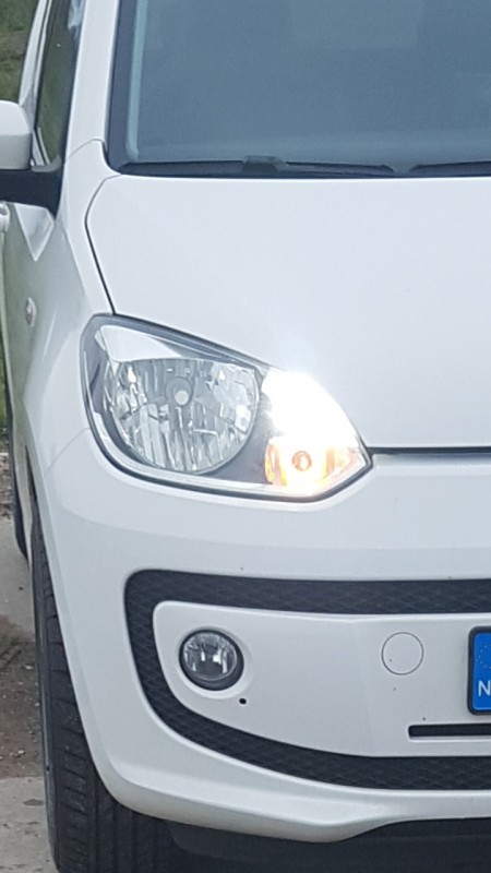

Hier wat foto's van hoe het staat. Zowel als met drl en in combi met dimlicht.
Vw up! High up 2014 5drs 60pk wit

Dus nu brand je richtingaanwijzer continu? Allemaal leuk en aardig maar dit mag niet.... Dit is gewoon een boete, tevens APK afkeur, als je de verkeerde treft. Aan de voorzijde mag amber/oranje kleurig verlichting niet continu branden.
Veel van die US trucks hebben het ook maar ook die kunnen bekeurd worden tenzij het aangegeven staat op het kenteken dat het toegestaan wordt.
Ik zie ze steeds meer inderdaad en het wordt steeds gekker op de weg met allemaal verlichting. Straks krijgen we hier een soort van Indonesie etc met van die wagens die overal licht geven. Nederlandse regelgeving is redelijk strak hier in alleen niet elke agent weet hoe dit zit.
Ik ben er zelf niet weg van aangezien iedereen lekker loopt te kloten met verlichting zonder zich aan de wetgeving te houden.
Noem me azijnzeiker maar mijn mening is : Stel jezelf op de hoogte van de wetgeving en blijf daar binnen als je iets aan je voertuig aanpast.
Even de wetstekst erbij :
Regeling voertuigen - hoofdstuk 5 permanente voertuigeisen, afdeling 2 personenauto, artikel 10 verlichting.
d. twee richtingaanwijzers aan de voorzijde en twee aan de achterzijde van het voertuig, dan wel één richtingaanwijzer aan elke zijkant indien het voertuig vóór 1 juli 1967 in gebruik is genomen; het licht van de richtingaanwijzers van personenauto’s die na 30 juni 1967 in gebruik zijn genomen moet knipperen;
Artikel 5.2.53 lid 1 - De grote lichten, dimlichten, stadslichten en achteruitrijlichten mogen niet anders dan wit of geel stralen.
2. De richtingaanwijzers en waarschuwingsknipperlichten mogen naar voren niet anders dan ambergeel of wit en naar achteren niet anders dan ambergeel of rood stralen.
Artikel 5.2.59 lid 7 - De dagrijlichten, bochtlichten, hoeklichten en manoeuvreerlichten mogen niet anders dan wit stralen.
